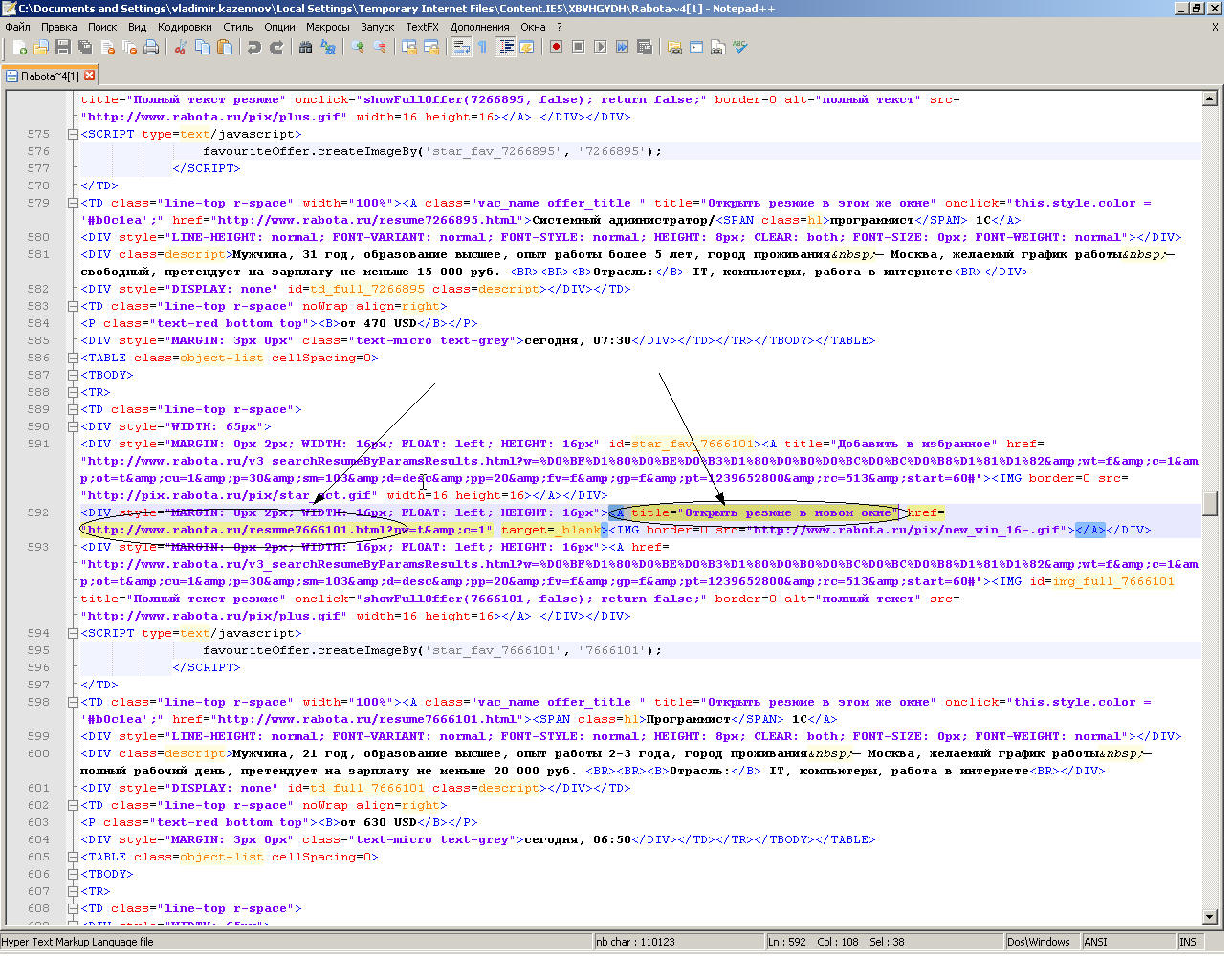

Теперь проверяем правильность поиска с помощью слова "программист" (найдено 513 результатов). Но учтите число страниц, которые вы указали в описании поисковика (их всего 4)
SS честно обошел все страницы но нашел всего 4 ссылки :wonder1:
Стало понятно, что без ручного варианта не обойтись. Посмотрев собранные 4 ссылки и исходный текст страницы, я понял причину ошибки SS - он хватал первую попавшуюся ссылку в тексте страницы после сигнатуры. А надо было брать вторую ссылку :wink:
Поэтому я несколько изменил сигнатуру
Прикрепленный файл (c16.jpg, 433146 байт, скачан: 867 раз)

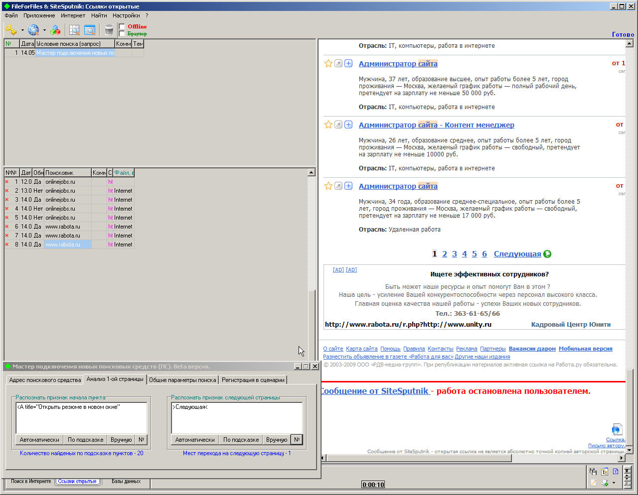

Всего сообщений: 2632
Вот что получилось. Забыл в предыдущем сообщении сказать, что в таких случаях надо в браузере смотреть правильную ссылку на чье-то резюме, открывать исходный текст страницы и выбирать в качестве признака что-то непосредственно перед этой ссылкой (и проверять в SS, что находится нужное количество ссылок - в данном случае 20)
Прикрепленный файл (c17.jpg, 237253 байт, скачан: 975 раз)

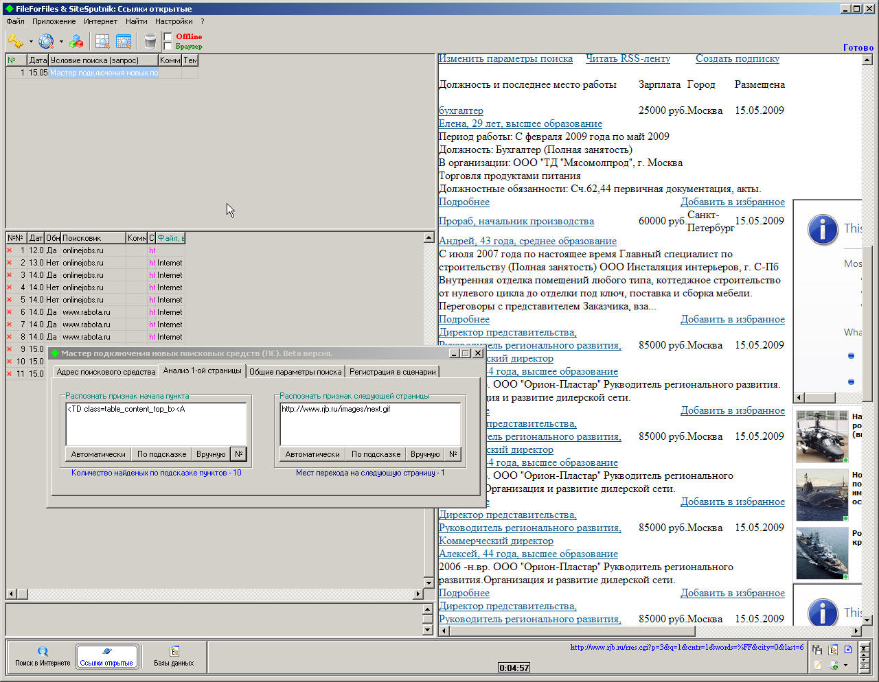

Следующий сервер - www.rjb.ru/
Выбираем в качестве тестового слова - "я".
Здесь пришлось все делать вручную - результаты на скриншоте.
Но на самом деле ничего сложного - нужно выбрать какую-нибудь ссылку на само резюме и скопировать ее в браузере.
Потом в исходном тексте страницы поискать ее как строку (полностью или частично - тут я выбрал код резюме и искал только его), а потом взять тег, непосредственно перед тегом ссылки. Ошиблись (если находится не то число ссылок с помощью "№"), можно немного поиграться :cool:
Прикрепленный файл (c19.jpg, 312477 байт, скачан: 1109 раз)

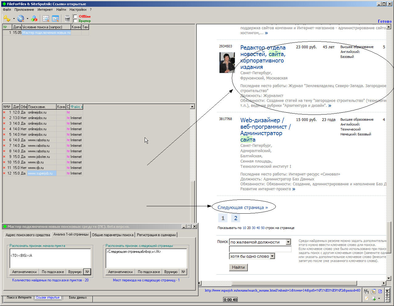

Следующий - superjob.ru
Тестовое слово - "сайт". На странице с результатами присутствует ссылка "Следующая". :yahoo:
Чтобы не рисковать, делаю все по подсказке - см. скриншот.
Прикрепленный файл (c20.jpg, 234565 байт, скачан: 1087 раз)

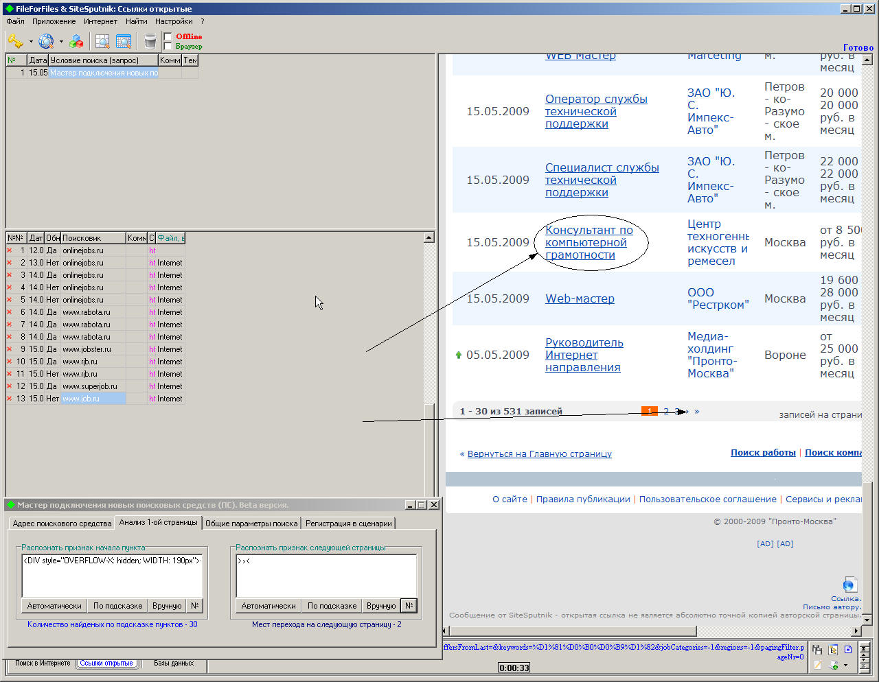

Последний сайт - www.job.ru/
Тестовое слово - "сайт" (нашлось 531 вакансия)
Снова делаю все по подсказке. Обратите внимание на то, что выделяется непосредственно то, что обведено кругом, так как попытка выделить всю строку привела к ошибочному признаку.
А в качестве признака следующей страницы используется символ >. Так как ссылки на другие страницы есть и вверху и внизу, то он обнаруживается два раза (все нормально).
Прикрепленный файл (c21.jpg, 236482 байт, скачан: 1152 раза)
