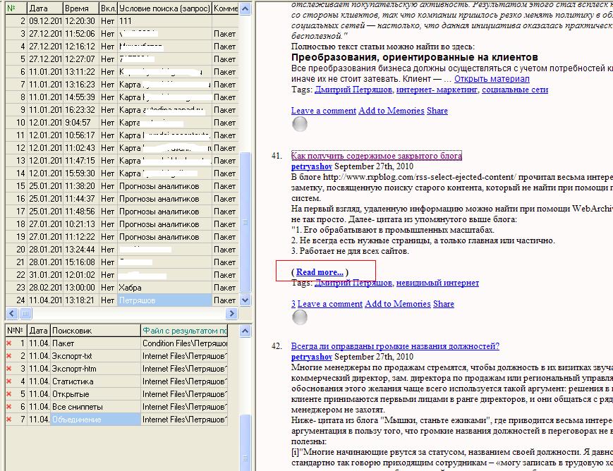

Есть там такой тег, просто при нажатии на прямую ссылку пост в ЖЖ целиком открывается, и то, что часть информации находится под катом, не видно. Кат виден во френд- ленте и в RSS - потоке, а также если блог просматривать в стандартном режиме, когда на одной странице отображается по 10 постов.
В скриншоте видно, что ссылка "( Read more... ) " есть и что CайтСпутник ее не раскрыл

Прикрепленный файл (кат.JPG, 178445 байт, скачан: 999 раз)
Теперь понятно о чём Вы пишите. Не раскрыл потому, что Вы смотрите список "Объединение", то есть списки сниппетов, в нем ничего не раскрывается по определению. Полнотекстовые контенты выдаются при применении функции +News. Вы ее не применили.
Если Вы задействуете этот поиск в новостном пакете, то он раскроется в новостной ленте. У меня всё получилось.
