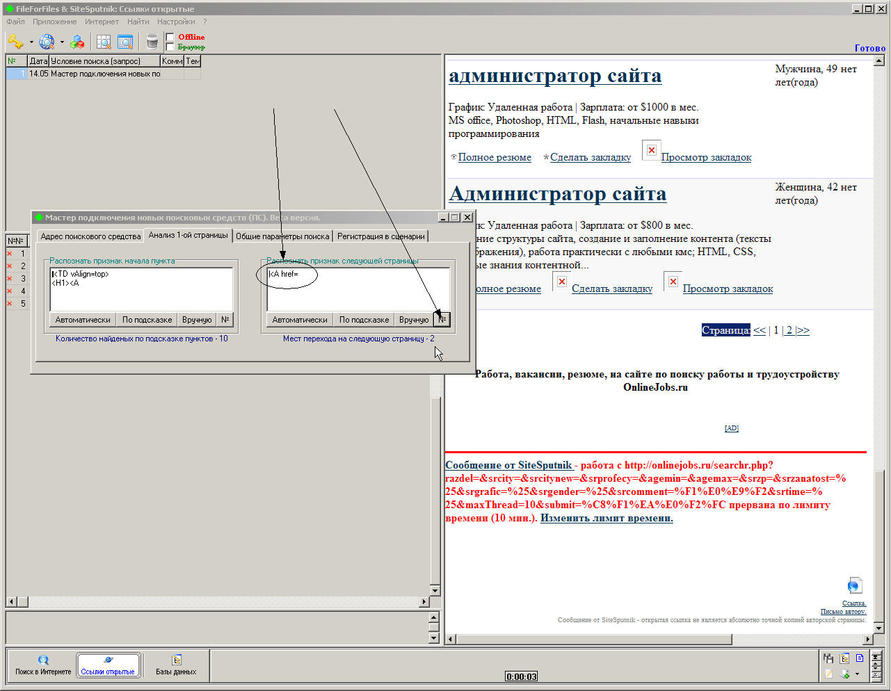

Начнем с onlinejobs.ru :blush:
1. Пытаемся делать, как написано в инструкции Мыльникова - идем на форму, вбиваем слово "сайт".
2. Копируем URL из браузера в СайтСпутник (я считаю, что вы уже открыли экранную форму для добавления нового поисковика - "Интернет/Мастер подключения новых поисковиков"), нажимаем на "Открыть"
3. В СайтСпутник открывается в правой части окна страница с резюме соискателей, найденными по ключевому слову "cайт"
4. Переходим на вторую закладку в форме подключения нового поисковика и нажимаем "Автоматически" в разделе "Распознать признак начала пункта" (п.1 на скриншоте), видим, что что-то появилось в окне, проверяем правильность - нажимаем "№" (п.2 на скриншоте). Видим, что обнаружено 10 мест с такими ссылками, что соответствует реальному количеству ссылок на странице (резюме выдаются по 10 - две страницы, так как обнаружено 19 резюме). Потом аналогично нажимаем "Автоматически" в другом разделе (п.3) и проверяем, что ссылка найдена правильно - нажимаем "№" (п.4)

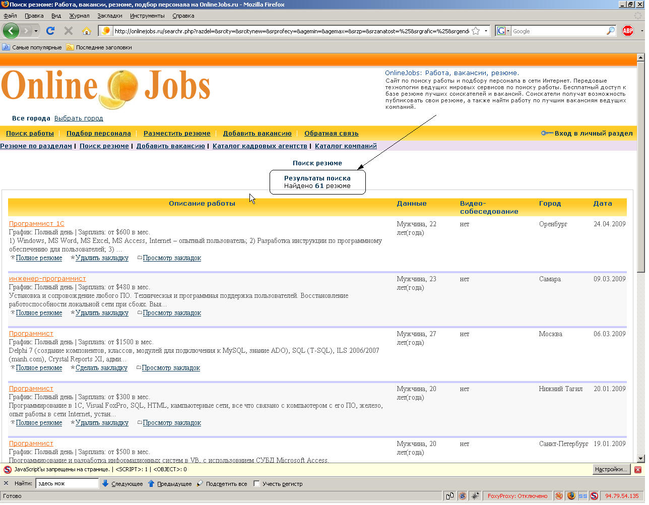

5. Переходим на третью закладку и проверяем работоспособность сделанных на предыдущем шаге настроек - делаем тестовый поисковый запрос (я выбрал другое слово "программист").
Сначала проверяем, сколько на самом деле должно быть результатов - 61 (см. скриншот)

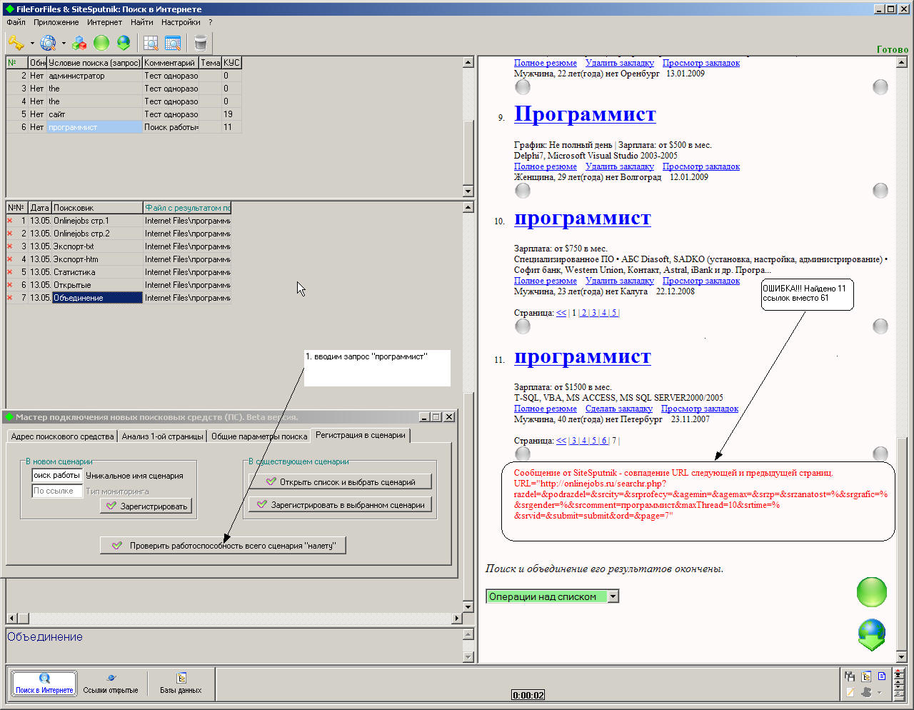

6. Потом увеличиваем глубину поиска до 100 страниц. Понятно, что в таких системах результатов могут быть десятки и 40 результатов (4 страницы по 10 результатов) будет маловато :smile3:
7. Запускаем тестирование поиска по тому же слову "программист" в SS и видим, что число найденных ссылок не совпадает.
Причина становится понятна после анализа сообщения в правом нижнем углу - неправильно определен признак следующей страницы.

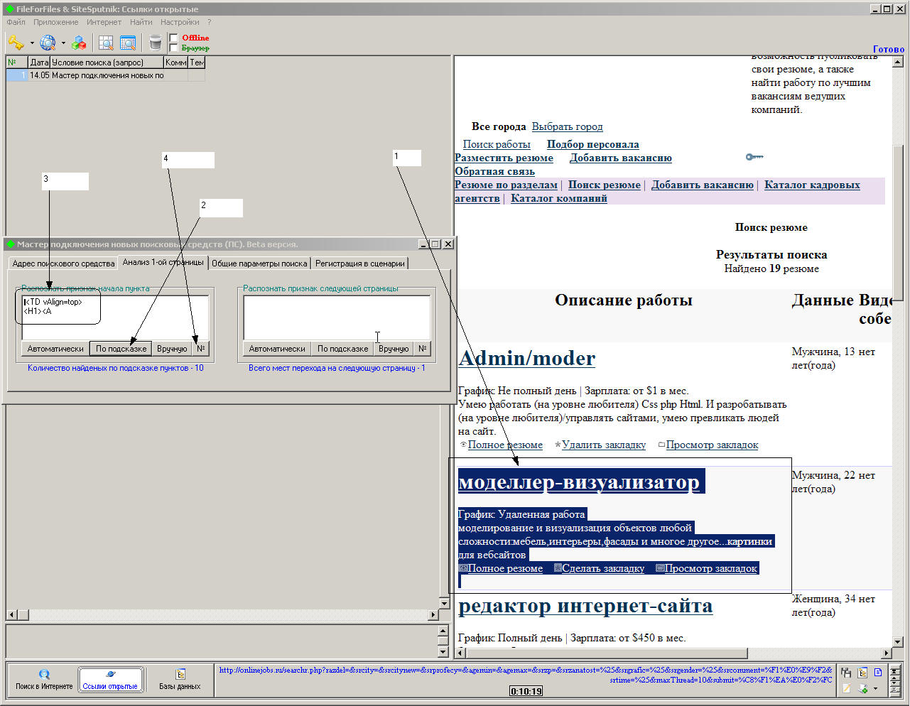

8. Значит надо вернуться к первой закладке, снова нажать на кнопку "Открыть", дождаться загрузки страницы с результатами поиска (я не дождался и остановил вручную, нажав на красный шарик в нижнем правом углу) и перейти на вторую закладку.
Что-то кнопка "Автоматически " не работает. Пробуем делать по подсказке. Для этого:
1) выделить справа на странице мышкой одно резюме из списка
2) нажать кнопку "По подсказке"
3) увидеть, что в левом поле появились теги
4) проверить, что по такому признаку нашлось столько ссылок, сколько должно быть на странице (в данном случае - 10)

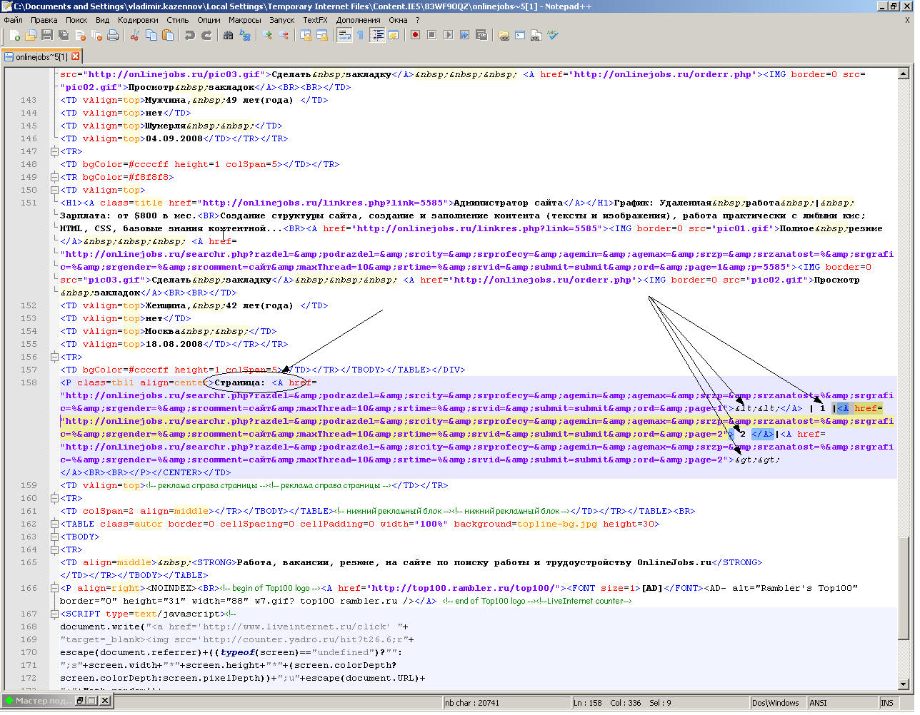

Попробуем ручной поиск - нажимаем кнопку "Вручную". в Notepad открывается исходный текст веб-страницы. С помощью поиска строки "Страница:" (она визуально на той же строке страницы, что и ссылки на другие страницы результатов) находим теги со ссылками.
