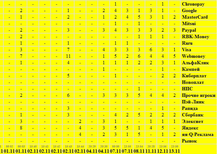

Если это фиксированный список конкретных людей и фирм, то можно. При этом для каждого объекта будет подсчитано во сколько новостей он попал. Для этого нужно для каждого объекта создать Рубрику и прописать в ней, например: Дмитрий /2 Медведев. Смотрите картинку (это из моего чисто внутреннего тестового примера):

Прикрепленный файл (FFFпример1.jpg, 145184 байт, скачан: 1209 раз)
Дополнительная возможность нахождения упоминаний объектов (ЮЛ и ФЛ).
Реализована в SiteSputnik Objects 8.1.5 от 16.11.12.
Вызывается из контекстного меню на нижней таблице (см. красную галочку):
Можно искать объекты:
- в "Чистом потоке", то есть в новостях (в выдаче SiteSputnik News),
- в содержимом отдельных рубрик и "Всё по Рубрике",
- в любой открытой ссылке,
- в выдаче поисковиков или встроенных поисков.
На картинке фрагмент результата поиска объектов:
Это второй вариант нахождения упоминаний объектов - не из фиксированного списка, а тех объектов, которые присутствуют в выдаче. В настоящей реализации работает только для русскоязычных текстов. С ЮЛ мусора практически нет, выделить ФЛ сложнее, соответственно, мусора побольше.
