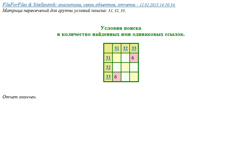

Алексей, возник вопрос по отчетам по аналитическому объединению.
Можете разъяснить, в чем именно заключается различие между отчетами:
1. Ссылки
2. Папки
3. Ресурсы
4. Домены
И второй вопрос, что дает и как пользоваться отчетом "матрица"?. Я запустил три пакета и провел операцию АО. В результате получилась вот такая матрица (см. скриншот). Какую информацию из нее извлечь можно?
Прикрепленный файл (Analiticheskoe-objedinenie2.jpg, 42997 байт, скачан: 1201 раз)
Предположим Вы, собирая информацию по объекту, выполнили 30 разнообразных запросов, пакетов, проектов (далее просто запросов), например, сделали поиски по: ФИО, телефонам, мейлам, фирмам, персональным данным, ... По каждому такому отдельному однородному запросу СайтСпутник соберет ссылки, убрав дубли.
Можно в СайтСпутнике найденные ссылки из разнородных запросов просто объединить, выкинув дубли. Это объединение собранной по объекту информации. Здесь дублей ссылок нет, но всё в "куче".
Можно ссылки объединить, но выкидывая дубли, посчитать сколькими запросами каждая ссылка была найдена и в начало выдачи вывести ссылки, найденные наибольшим количеством запросов. Это в Программе SiteSputnik называется Аналитическим объединение собранной информации.
Отчет Ссылки содержит в каждой строке слева ссылку, а справа номера запросов, нашедших её. Вверху выданы ссылки, найденные самым большим количеством запросов. Далее по убыванию. (В выдаче СайтСпутника ещё есть список Объединение, "забытый" Петряшовым. Это тот же список Ссылки, только со сниппетами. Он менее наглядный, но более удобен и привычен для работы. В конце сниппета есть строка: "Найдена в:". В ней перечисляются запросы, которыми эта ссылка была найдена).
Отчет Папка - здесь слева папки сайтов, а справа номера всех запросов, которые в ней (в этой папке сайта) нашли ссылки.
Отчет Ресурсы - здесь слева ресурс (домен 3-го и более уровня), а справа номера всех запросов, которые на нем нашли ссылки.
Отчет Домен - здесь слева домен 2-го уровня, а справа номера всех запросов, которые на нем нашли ссылки.
Папка Матрицы - это больше для меня (для контроля). Показывает что "общего" у каждого запроса с каждым.
Все списки упорядочены по количеству запросов, нашедших для них информацию.
