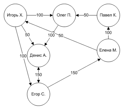

В простейшей диаграмме связей не учитывается ни направление, ни вес связи. В реальной жизни эти характеристики имеют критическое значение. Например, Сергей может знать Олега, но это не значит, что Олег знает Сергея. Или с партнером по бизнесу исследуемое лицо может иметь гораздо более тесные отношения, чем с клиентом своей компании. И вес, и направление связей можно отобразить с помощью диаграмм социальных сетей, которые представляют собой усовершенствованное развитие матриц и диаграмм связи. В этом случае матрица уже не будет симметричной относительно диагонали.
В данном примере каждая связь имеет свою значимость и направление. Таким образом, аналитик получает гораздо более точную картину ситуации и соответственно может давать более точные прогнозы и рекомендации относительно дальнейшего расследования.
Если оперировать математическими понятиями, диаграмма социальной сети представляет собой типичный граф, состоящий из множества вершин (объектов) и множества ребер (связей).
