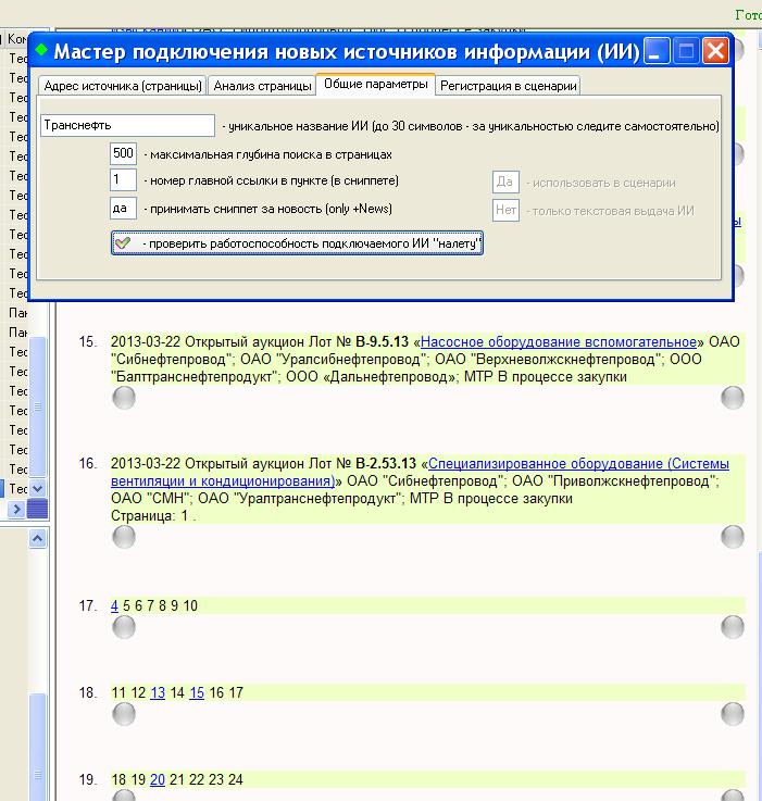

1-ый источник: >2[/q]
Нет, собирает только три страницы:
Прикрепленный файл (transneft.JPG, 89421 байт, скачан: 946 раз)
Хорошо, раз "Клик" работает, то теперь попробуйте сделать из этой темы топик #2.
Если для 1-го источника поиск глубокий не пойдет, то примените такой же признак как и для 2-го:>2</>Клик<
Пункт 1 работает после прописки признака : >2Клик< Спасибо!
