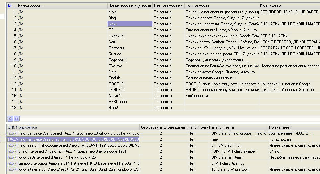

Рамблер.Новости изменил страницу выдачи (в отличие от выдачи Рамблера, совпадающей с выдачей Яндекса, выдача Рамблер.Новости не совпадает с выдачей Яндекс.Новости и является уникальной).
  • Признак начала пункта (сниппета):
    <time
  • Признак следующей страницы:
    >Еще новости</
Признаки можно отредактировать вручную, заменив старые значения прямо в сценарии "News".
Для этого следует зайти в Ящик "Настройка поиска", выбрать сценарий "News" и в столбцах "Начало пункта" и "Следующая страница" заменить старые значения на новые.
Второй способ: импортируйте поиск в Рамблер.Новости из прикрепленного файла (не забудьте при этом встать на нижнюю таблицу).
  • Также рекомендуется отключить в "Настройка сайтов" индивидуальную настройку для Рамблер.Новости (см. картинку: в синем кружочке укажите "Нет" или через "Корзину" удалите все индивидуальные настройки для Рамблер.Новости).
  • Обновите версию программы СайтСпутник до 7.5.3.3

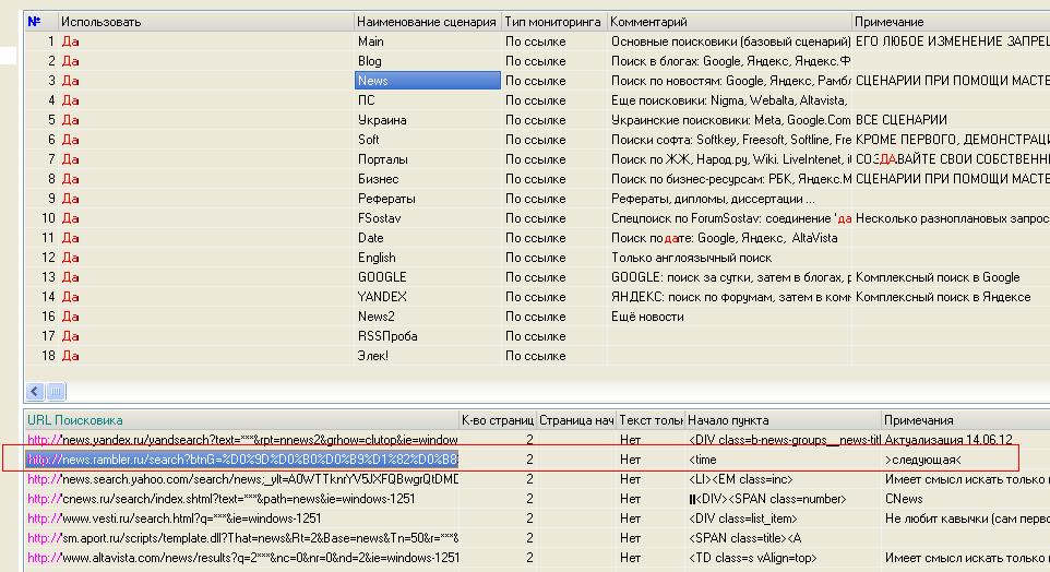

Алексей, обновился до последней версии, столбцов "Начало пункта" и "Следующая страница" не нашел. Импортировал поиск, получилось так, как изображено на скриншоте. Все правильно?
Прикрепленный файл (SiteSputnik.JPG, 121788 байт, скачан: 743 раза)
Все правильно?
Да.
Чтобы увидеть невидимые столбцы сделайте: "Настройки - Имена и видимость столбцов", -
и в появившейся Табличке установите видимость столбцов, также можно отредактировать и их название по своему усмотрению. На работе программы это не скажется, она работает со своими внутренними именами.
