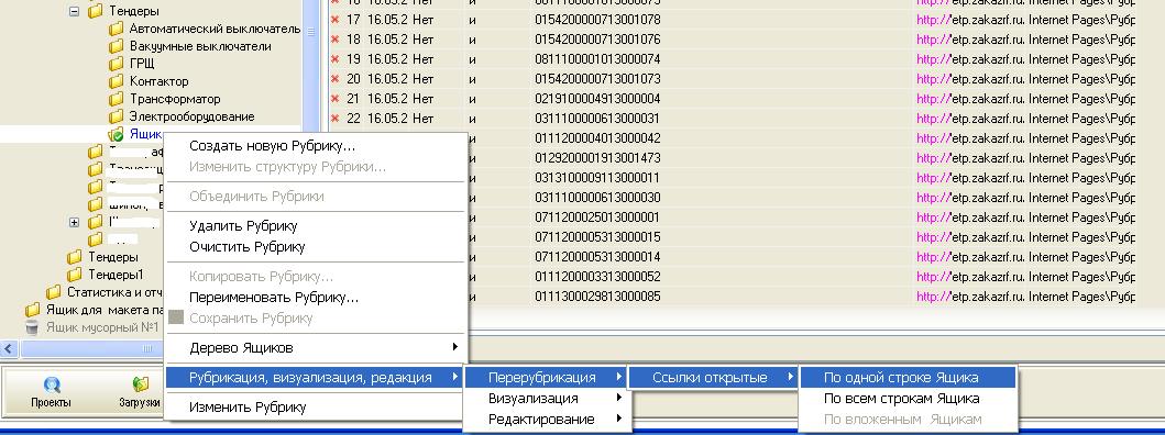

Можно подробнее? Ничего не получается: перерубрикация дочерней рубрики работает только в том случае, когда я нажимаю на нее правой кнопкой мыши, при этом в нижнем меню автоматически производит перескок выделения на иконку "Рубрики". Когда ищу базу для перерубрикации (см. скриншот), то вижу только материнскую рубрику, без дочерних (в Проводнике появляется папка "Тендеры1", я в нее захожу, а там один- единственный файл F1.DB. При выборе этого файла и запуске происходит перерубрикация всей материнской рубрики, при этом материалы из рубрики в рубрику не перемещаются.
Прикрепленный файл (sitesputnik1.JPG, 103621 байт, скачан: 1140 раз)
