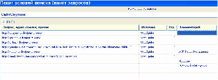

    Составьте пакет - список интересующих Вас сайтов, страниц, RSS-потоков.
    Это делается один раз для каждой темы. При необходимости, список может быть отредактирован.
    Нажмите на иконку "Золотой ключик", затем на кнопку "Пакет" и в открывшемся окне введите адреса ресурсов и глубину проникновения WebSpider(а) для каждого из них.
    Окно показано на картинке ниже.
    Пояснения.
    В 1-ом столбце прописывается адрес сайта, ресурса, страницы или RSS-потока.
    Во 2-ом - WebSpider (паук), который собственно выполняет скачивание и проверки.
    В 3-ем - глубина поиска (глубина проникновения WebSpider(а)).
    В 4-ом - можно ввести комментарии. Ознакомьтесь с ними.
    В качестве адреса страницы можно, в частности, указать обращение к поисковой странице. Смотрите последний адрес.
    Для него глубину проникновения паука мы установили равной 1.
    Это означает, что мониторинг будет проводиться не только над самой поисковой страницей, но и над ссылками размещенными на ней.
    Чтобы не мониторить ненужные ссылки, которые присутствуют на поисковой странице, применим фильтр.
    На первой картинке на него указывает серая стрелка.
    Фильтр содержит две лексемы. Адреса ссылок, содержащие эти лексемы, не будут учитываться при мониторинге.
    На картинке выше зеленая стрелка указывает на момент выбора одного из трех стандартных вариантов WebSpider(а).
    Затем, при необходимости, в колонке Стр. пользователь самостоятельно может прописать любую глубину поиска (проникновения WebSpider(а)).

Пытался протестировать систему мониторинга по инструкции, изложенной на первой странице ветки. Возможно, что-то не так делаю, но вместо полных текстов страниц отображаются только заголовки и теги.
Прикрепленный файл (SiteSputnik.JPG, 76641 байт, скачан: 1040 раз)
Вот пакет
Прикрепленный файл (paket.JPG, 57339 байт, скачан: 1161 раз)
Вот пакет
1. После Новости поставьте знак "точка с запятой",
2. Не Рубрики/Сайтпутник, a Рубрики\СайтСпутник.
Чтобы не делать синтаксических ошибок, выбирайте эти операторы из меню (см. красную и зеленую галочки):

Да, это так (это про источник "|| WebSpider=N"), но в топике #23, всё-таки, речь не об этом.
в СайтСпутнике есть оператор:
^^WebSpider;
Если он стоит в пакете вместо оператора ^^Новости;, то СайтСпутник переключается на алгоритм нахождения и Рубрикации обновлений по пакету запросов.
То есть, выполняется поиск, если находятся новые относительно всех выполненных ранее пакетов ссылки, то они целиком попадают на Рубрикацию. Если ссылка хотя бы один раз уже "попадалась", то СайтСпутник возьмет последнее состояние ссылки, определит что в нем появилось новое (новые фрагменты, обновления) и Рубрицирует эти обновления по тем же Рубрикам, что и новые ссылки.
Если Вы мониторите обновление по пакету запросов в поисковиках, то рекомендуется в "Настройках" убрать выделение значимого контента ссылки (см. на вкладке News внизу набранный мелким шрифтом параметр:
"Не выделять контент новосити из ссылки (оставлять контент ссылки "как есть")).
Если это пакет запросов к "хорошим" источникам , то этого делать не надо. Да, при отказе от выделения контента ссылки всё будет не так "красиво", но не приведет к потере значимой информации.
