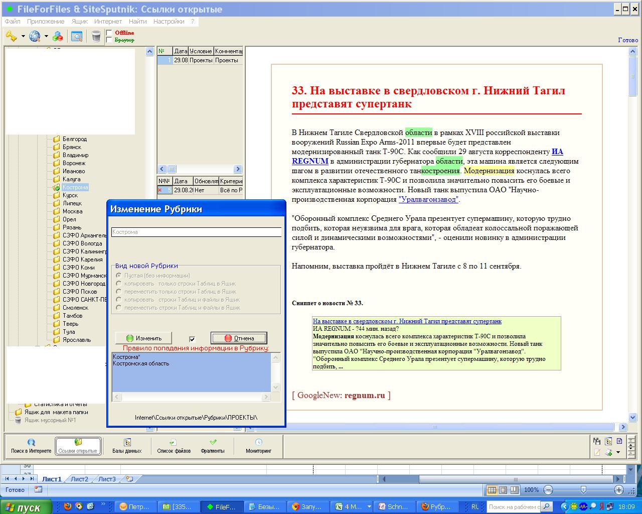

пакет:
^^Новости;
^^Рубрики\проекты
строительство OR реконструкция OR модернизация ||News->GoogleNew=20
+(строительство | реконструкция | модернизация) || News->YandexNew=20
Прикрепленный файл (SiteSputnik.JPG, 236904 байт, скачан: 1283 раза)
Судя по картинке вижу два варианта.
1. Невнимательность.
2. Невнимательность+.
Объясняю почему я так считаю.
У Вас на Картинке для новости про танк Т-90С стоит: 44 мин назад.
Я только что в 19:00 закончил выполнение пакета, цепляющий показанную ссылку. У меня время: 9 ч. назад.
То есть ВЫ, с очень большой вероятностью, на фоне старого запуска (без "Кострома*"), состоявшегося около 8 часов назад, показываете новое содержание Рубрики. Обратите внимание, что про "Кострома*" я написал в 14-40, то есть всего 4 часа 20 минут назад. Смотрите картинку.
Что Вы на это скажите?
Для: petryashov
Открыл эту новость на REGNUM.
Там указано, что она Вышла 29.08.11 в 9:02.
Соответственно, Вы показываете результат поиска, состоявшийся примерно в 10-00.
Я про правило "Кострома*" сообщил в 14-40, то есть в 10-00 Вы ещё не знали о нём.
Но это правило стоит в окне "Изменение Рубрики" в "Правила попадания информации в Рубрику".
Что Вы можете ответить мне по этому поводу?

[q=Алексей Мыльников написал:
Судя по всему , так оно и было. Странно, был уверен, что делал перезапуск. Прошу прощения, что несознательно ввел в заблуждение. Завтра продолжу эксперименты
Думаю, что надо сделать так. Звёздочка (одна, не надо несколько) - это явное ограничение (отсечение) слова. Тогда в правилах, в тех случаях, когда это необходимо, можно будет написать:
Костром*
Ярославл*
Тверь*
Иванов*
А упомянутые выше правила отсечения останутся в силе, просто в конце слова можно ставить не звёздочку, а любой символ.
В версии 7.2.2.2 от 30.08.11 сделал так как написано в предыдущем сообщении:
звёзвочка в конце слова означает, что далее могут следовать любые символы.
