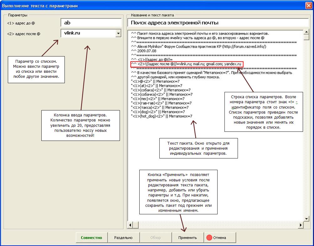

К сожалению не удалось создать такой пакет для поиска номера телефона, т.к. количество параметров ограничены 10. Оно и понятно - если под строкой названия пакета поместить 20 окон для ввода параметров, то они будут очень узкие. Работать будет неудобно. Однако, ничто не мешает разместить параметры сбоку от окна пакета.
(см. приложенный рисунок внизу сообщения)

1. Создание списков параметров. Для некоторых пакетов могут списки часто встречающихся параметров. Например, если вы захотите через поле параметров задавать место поиска (Метапоиск, Yandex, Google, Yandex.Блоги и т.д.), то сможете один раз оформить их в виде списка и вам не придется каждый раз вспоминать правильное написание сценария. Список должен предусматривать возможность вводить пользовательское значение (не указанное в списке). Например, для поиска адреса электронной почты, можно
задать типовой список: yandex.ru; mail.ru; gmail.com. Пользователь сможет быстро выбрать наиболее распространенный почтовый сервер или задать свой собственный. Чтобы программа могла отличить обычное поле от поля со списком, можно ввести какой-нибудь идентификатор. В тексте пакета после <> я поставил восклицательный знак, хотя это может быть любой другой способ.
2. Редактирование текста пакета. В текущей версии СайСпутника (5.4) отключена возможность редактировать пакет. Чтобы, например, указать индивидуальную глубину поиска для разных поисковиков, придется открыть пакет внешней программой и отредактировать его. Однако, можно всё делать в одно программе! Для этого достаточно открыть текст загруженного пакета для редактирования, а на панель добавить кнопку "Применить", после нажатия на которую, программа предложит Вам сохранить этот пакет под тем же или другим именем и внесет изменения. Таким образом, можно, например, добавлять или убирать параметры, создавать или исключать списки, и т.д. Возможности безграничны!
3. Сохранение вариантов пакетов. Особенно удобно при тестировании пакетов. Удобно иметь возможность сохранить несколько вариантов пакетов, чтобы потом, после многочисленных тестов, выбрать лучший. Реализуется через нажатие кнопки "Применить".
Расположение подсказок слева от окон - стандартное, как и во многих других программах.
Ширина поля подсказки фиксированная. Таким образом, вводя текст подсказки определенной длины, гарантируется ее хорошая читаемость.
Я решил попробовать спроектировать такое окно, и вот, что у меня получилось (см.рисунок)
Возможно, предложенные идеи можно реализовать каким-то другим способом. Предлагаю форумчанам и Алексею Мыльникову высказать свое мнение.
* Примечание к рисунку. К сожалению, забыл нарисовать на форме пакета стандартные кнопки "^^", "||", "-". Они должны быть.

Можно встроить защиту от случайного изменения пакета. Для этого кнопке "Применить" можно присвоить 2 значения, которые будут работать в зависимости от ситуации. В начале работы, когда пакет только загружен, окно заблокировано для изменений, а на кнопке написано "Редактировать" (или "Изменить"). После нажатия на кнопку, окно разблокируется. Появляется возможность редактировать пакет, а на кнопке появляется надпись "Применить". По окончании редактирования пользователь нажимает на кнопку, изменения сохраняются в файле, а кнопка снова принимает значение "Редактировать".
Хорошее предложение по улучшению эргономической составляющей использования пакетов с параметрами. Учту при модернизации пакетного поиска в одной из будущих версий. Спасибо.

В версии 5.5.2 полностью реализованы улучшения, предложенные tungus1973 в начале данной темы, а именно следующие.
1. Количество параметров возросло с 9 до 21.
2. Внешний вид формы ввода фактических значений параметров практически совпадает с формой, приведенной на рисунке в первом пункте.
3. Ввод фактических значений параметров может осуществляться не только с клавиатуры, но и из заранее подготовленного списка, например, написав в тексте пакета
^^<2>=mail;list;bk;gmail;rambler;yandex;yahoo;//Часть e-mail адреса после собачки и перед точкой
получим на форме выпадающий список, который уже содердит основные имена почтовых серверов и можем его использовать постоянно.
4. На форме появилась кнопка для редактирования пакета "налету" и возможность сохранения обновленного текста пакета под старым или новым именем.
В данном виде пакеты с параметрами уже можно рассматривать не только как средство написания типовых программ для точного и полного сбора информации с нескольких поисковиков и сайтов со встроенным поиском, но и как инструмент для создания собственных проблемноориентированных форм расширенного поиска, используемых для полного и точного поиска и сбора информации с нескольких поисковиков и сайтов.
