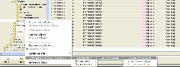

Для того, чтобы в демонстрационной версии программы добавить свои Рубрики или изменить Правила для существующих рубрик, используйте пункты меню "Создать новую Рубрику..." и "Изменить правило для рубрики".
Эти пункты доступны по правой кнопке мышки на древовидной структуре Рубрики.
На картинке ниже красной и синей галочкой отмечены упомянутые пункты меню.

Объясните, пожалуйста, по какому признаку они туда попали и для чего это нужно? Честно, не понимаю
Для этого я должен увидеть Правила попадания в Рубрику.
Выполните, пожалуйста:
Мыльников написал:
В правиле замените Тверь на Тверь*.
Добавьте аналогичные правила со словом Тверской. Лишних попаданий в Рубрику не будет: всё пройдет точно и полно.
Если будет мусор, то я буду разбираться.
По Тверь* вообще ничего не пришло;
По Кострома* пришло танкостроение , костров,
По Иваново* ~Ивановна ~Иванович пришла Ивановка
По Ивановка - так и должно быть.
По Кострома* - не верю.
По Тверь* - значит ничего не было.
Вы всё правильно указали?
Будьте добры:
- пакет,
- Правило попадания в Рубрику
- сценарий.
пакет:
^^Новости;
^^Рубрики\проекты
строительство OR реконструкция OR модернизация ||News->GoogleNew=20
+(строительство | реконструкция | модернизация) || News->YandexNew=20
Прикрепленный файл (SiteSputnik.JPG, 236904 байт, скачан: 1193 раза)
Судя по картинке вижу два варианта.
1. Невнимательность.
2. Невнимательность+.
Объясняю почему я так считаю.
У Вас на Картинке для новости про танк Т-90С стоит: 44 мин назад.
Я только что в 19:00 закончил выполнение пакета, цепляющий показанную ссылку. У меня время: 9 ч. назад.
То есть ВЫ, с очень большой вероятностью, на фоне старого запуска (без "Кострома*"), состоявшегося около 8 часов назад, показываете новое содержание Рубрики. Обратите внимание, что про "Кострома*" я написал в 14-40, то есть всего 4 часа 20 минут назад. Смотрите картинку.
Что Вы на это скажите?
Для: petryashov
Открыл эту новость на REGNUM.
Там указано, что она Вышла 29.08.11 в 9:02.
Соответственно, Вы показываете результат поиска, состоявшийся примерно в 10-00.
Я про правило "Кострома*" сообщил в 14-40, то есть в 10-00 Вы ещё не знали о нём.
Но это правило стоит в окне "Изменение Рубрики" в "Правила попадания информации в Рубрику".
Что Вы можете ответить мне по этому поводу?

Создал новые Рубрики, провел перерубрикацию материнской рубрики, рассчитывая, что информация из рубрики "Ящик остальные" частично разбросается по новым рубрикам. Увы, ничего не произошло. Я что-то не так делаю, или такого функционала нет?
Попробуйте встать не на материнскую, а на новую дочернюю Рубрику и перерубрицируйтесь для каждой из них. И ещё: рубрикация идет через "Загрузки", а не через "Рубрики".
Добавление: у дочерней рубрики при перерубрикации галочки у параметра "Искать только в родительской" быть не должно.
Можно подробнее? Ничего не получается: перерубрикация дочерней рубрики работает только в том случае, когда я нажимаю на нее правой кнопкой мыши, при этом в нижнем меню автоматически производит перескок выделения на иконку "Рубрики". Когда ищу базу для перерубрикации (см. скриншот), то вижу только материнскую рубрику, без дочерних (в Проводнике появляется папка "Тендеры1", я в нее захожу, а там один- единственный файл F1.DB. При выборе этого файла и запуске происходит перерубрикация всей материнской рубрики, при этом материалы из рубрики в рубрику не перемещаются.
Прикрепленный файл (sitesputnik1.JPG, 103621 байт, скачан: 1076 раз)
Если я принудительно нажимаю на "Загрузки", то перерубрикацию вообще не провести, этот пункт в меню, вызываемом нажатием правой кнопки мыши, неактивен (см. скриншот)
Прикрепленный файл (sitesputnik2.JPG, 106065 байт, скачан: 1137 раз)
Подробнее не могу. Могу только повторить всё в одном топике.
Встаньте не на материнскую, а на новую дочернюю Рубрику и перерубрицируйтесь. Проделайте это для каждой новой дочерней Рубрики. В настоящей версии при этом нужно у дочерней Рубрики снять галочку у параметра "Искать только в родительской", иначе в неё ничего не попадёт (на следующей неделе это устраню). После перерубрикации, если эта галочка нужна - установите её.
По перескоку. Да, Вы нажали на Рубрики и СайтСпутник к ним и перейдет. Так и должно быть. А как иначе?
Сначала встаньте не на "Ящик остальные"(его нельзя перерубрицировать - у него нет Правил, по которым информация попадает в Рубрики), а на те, что на картинке из топика #70 выше и относятся к новым, например, на "Контактор", если он новый и его надо перерубрицировать.
Да, если Вы перейдете в меню на "Загрузках" (картинка из топика #71), то пункт перерубрикации будет не доступен. Перерубрикация делается так: сначала выбирается Рубрика, которую Вы хотите перерубрицировть, затем нажимаете правую кнопку мышки и выбираете пункт: "Перерубрикация - Ссылки открытые - По всем строкам Ящика", затем идете к тому Яшику, по которому нужно сделать перерубрикацию (за материалом, на основе которого она делается). У вас это будет: "Ссылки открытые - Рубрики Ящик, где вы загрузили ссылки по этому проекту". То есть, Вы программе сказали: вот эту Рубрику я хочу перерубрицировать, а ссылки попадающие на Рубрикацию уже загружены и лежат вот в этом Ящике. Да, в этом случае выбирайте файл F1.
Повторюсь: не забудьте убрать галочку перед перерубрикацией у Рубрики "Контактор" (это можно устранить, но я это не предугадал при реализации задачи из топика #57).
