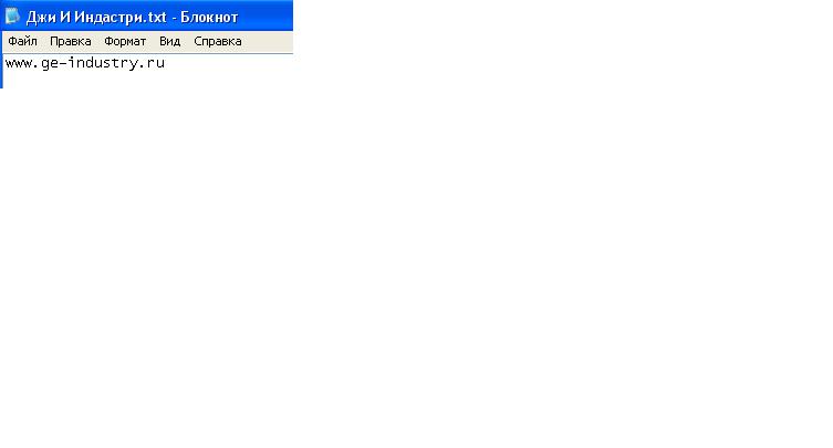

Ага, работает, но хитро: один раз ссылку на "забаненный" сайт все же выдает
Такого быть не должно: смотрите внимательнее на имя сайта в выдаче и на то, что указано в чёрном списке.
Вот один скриншот:
Прикрепленный файл (ge2.JPG, 12038 байт, скачан: 1060 раз)
А вот второй скриншот:
Прикрепленный файл (ge1.JPG, 24540 байт, скачан: 1082 раза)
А не в виде скриншота, а файлы "Объединение" и "Черный список" пришлите мне на почту.
Файлов не дождался. Тогда посмотрите:
1) Вы поставили два минуса перед "Черным списком" --Джи И Индастри.txt;
2) Нет ли пробела после www.ge-industry.ru в "Черном списке".
У меня на запросе: "Джи И Индастри" --Джи И Индастри.txt все работает правильно.
