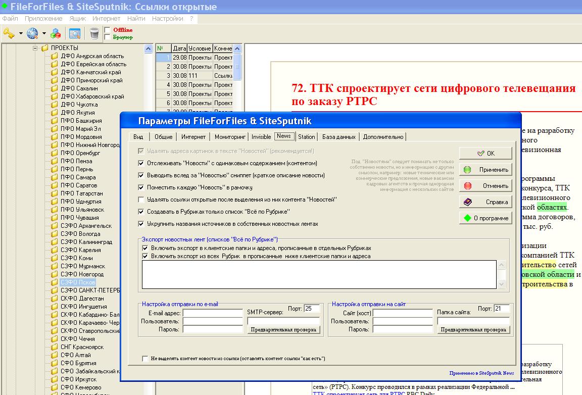

Ну что, очередное падение. Менял описания Клиентских папок, накануне делал уплотнение (по Вашей рекомендации). Настройки меню остались, а вот настройки отправки по электронной почте слетели (см. скриншот).
Прикрепленный файл (sitesp.JPG, 185927 байт, скачан: 813 раз)

версия 7.3.1.11- картинка постом выше- тогда настройки электронной почты слетели
Это картинка, но не картинка падения.

А почему картинка пустая в посте № 58?
То есть то сохранилась, то не сохранилась? Вероятность такого события очень маленькая.
Картинка в посте №58 снята при работе с версией 7.3.1.11, а текст про то, что настройки сохранились из поста №60, относятся уже к работе с версией 7.3.1.12 (я это в посте №60 написал)
