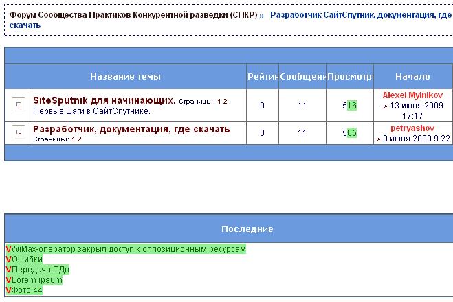

Еще бы "прикрутить" к программе мониторинг сайтов по гибкому расписанию (от раза в несколько минут до раза в год); и подсветку (выделение жирным шрифтом) проектов, в которых есть изменения.
Так есть же подсветка! Она не желтая, а темно-серая (см скриншот)
Правда, мелкие изменения она у меня не всегда ловит (например, время изменения поста)
Прикрепленный файл (сайтспутни%E, 51438 байт, скачан: 811 раз)
Всего сообщений: 1025
Ну, для начала надо в меню "?" СайтСпутника найти опцию "Проверить наличие обновлений" и обновиться до последней версии. Затем вот по этой ссылке www.ab.vlink.ru/mon.rar скачать архивный файл и закинуть его в папку Alias\Internet в той папке, где у тебя выложен Сайтспутник. Затем закрыть и еще раз открыть программу. В нижнем углу появится кнопка "Мониторинг", жмем на нее (см. скриншот)

Зайдите в "Настройки - Параметры - Вкладка Вид". Внизу справа укажите видимость кнопки "Мониторинг".
В настоящее время выложена даже не Бета версия, а опытный вариант SiteSputnik Monitoring. Где-то 1-2 месяца не буду иметь возможности для его развития. Потом, скорее всего, двину "вглубь" относительно базовой ссылки.

Алексей, а то, что мелкие изменения не ловятся (типа времени изменения поста на форуме) - это баг или что-то настраивать надо?
Семёныч
Городской Охотник
Всего сообщений: 926
8 июня 2009
Кнопка "Мониторинг" у меня появилась еще на версии предыдущей v.6.1 Но был занят и не проверил ее функционал. Проверяю.
Нет такой безвыходной ситуации,в которую невозможно вляпаться... (с)
Здесь смотря что считать изменением. Эта дата может стоять ниже и, следовательно, есть на странице. Я не стал ее выделять и не делал пока управляющих настроек для прописывания подобных ньюансов.
Алексей, речь идет о сайте типа www.forumsostav. Я натравил СайтСпутник на его главную страницу. На главной странице этого форума меняются только ники пользователей, написавших последнее сообщение, дата и время последнего сообщения и список присутствующих. Мне нужно, чтобы я видел такие изменения, но не получается...
Я тоже натравил, понаблюдаю.
Обратите внимание на функцию билистинг. Ее на верхней инструментальной панели нет, но если нажать на кнопку "Мониторинг" на нижней панели инструментов, то в окне браузера поятится "Краткая инструкция". На ней есть иконка для обращения к билистингу.
