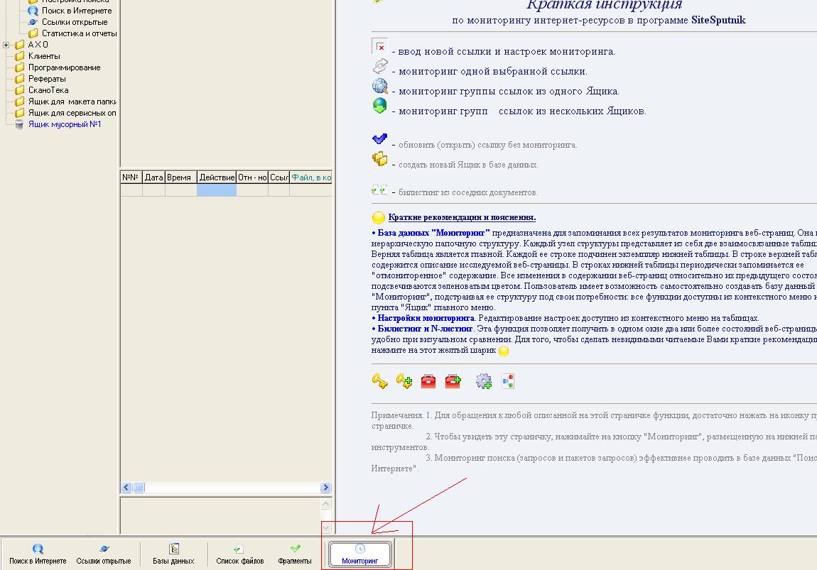

Ну, для начала надо в меню "?" СайтСпутника найти опцию "Проверить наличие обновлений" и обновиться до последней версии. Затем вот по этой ссылке www.ab.vlink.ru/mon.rar скачать архивный файл и закинуть его в папку Alias\Internet в той папке, где у тебя выложен Сайтспутник. Затем закрыть и еще раз открыть программу. В нижнем углу появится кнопка "Мониторинг", жмем на нее (см. скриншот)

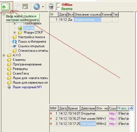

Далее жмем на кнопку "ввод новой ссылки" (см. скриншот ). В открывшемся окне вводим адрес страницы, которую хотим монитрить, сохраняемся и жмем на "Глобус с линзой"

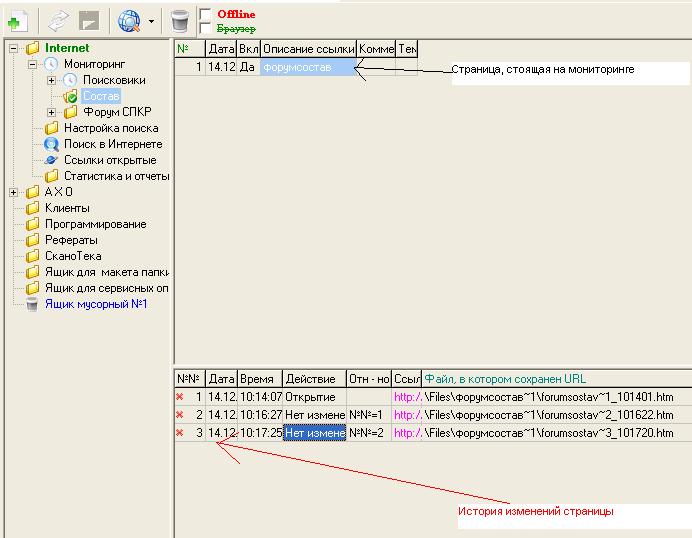

Вот и еще одно огромное преимущество перед аналогичными программами типа Вочера или Апдейт сканнера: сохраняется вся история запусков запроса, а не последнее и предпоследнее состояние страницы. Эту историю можно просмотреть в нижней части экрана (см. скриншот)

Так есть же подсветка! Она не желтая, а темно-серая (см скриншот)
Правда, мелкие изменения она у меня не всегда ловит (например, время изменения поста)
Прошу простить что вклиниваюсь, но кнопочка "Мониторинг" НЕ появилась :sad:
Но тем ни менее все работает...
Иоанн написал:
Зайдите в "Настройки - Параметры - Вкладка Вид". Внизу справа укажите видимость кнопки "Мониторинг".
В настоящее время выложена даже не Бета версия, а опытный вариант SiteSputnik Monitoring. Где-то 1-2 месяца не буду иметь возможности для его развития. Потом, скорее всего, двину "вглубь" относительно базовой ссылки.
Всего сообщений: 1024
Алексей спасибо! - Прозрел!!! :laugh: - теперь кнопысик и у меня есть :smile:
