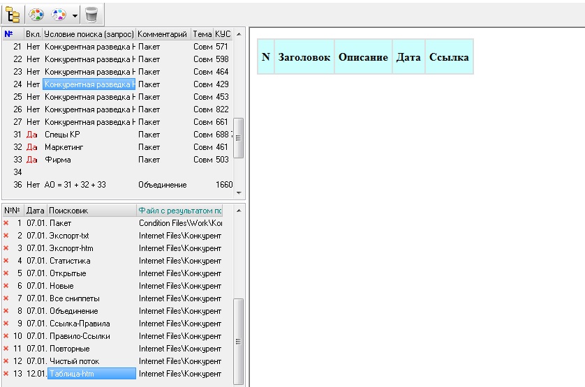

Алексей, делаю вроде бы все по инструкции, но у меня появляются только заголовки таблицы, а сама она пустая
Прикрепленный файл (export-access.jpg, 116378 байт, скачан: 1197 раз)
Ящик (Папку) уплотните, а то в нём дыры какие-то. Но это к Вашему вопросу не относится. Попробуйте на данных, полученных в новой версии. У Вас столбец с датой закрыт, может поток Вы выбрали очень старый.
2 Алексей Мыльников
Заработало, спасибо!
