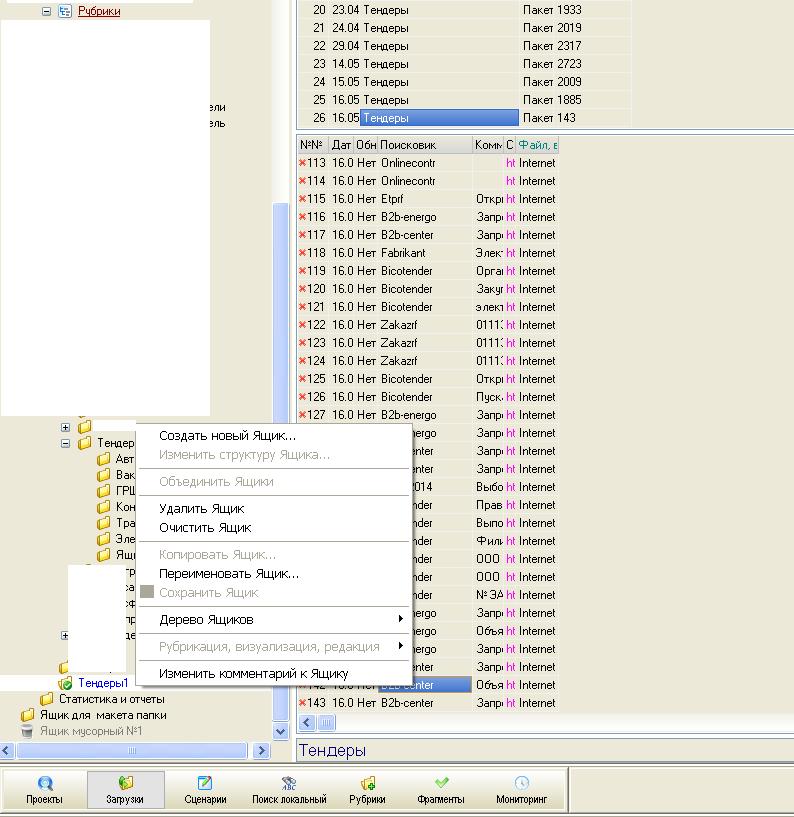

Если я принудительно нажимаю на "Загрузки", то перерубрикацию вообще не провести, этот пункт в меню, вызываемом нажатием правой кнопки мыши, неактивен (см. скриншот)

По перескоку. Да, Вы нажали на Рубрики и СайтСпутник к ним и перейдет. Так и должно быть. А как иначе?
Сначала встаньте не на "Ящик остальные"(его нельзя перерубрицировать - у него нет Правил, по которым информация попадает в Рубрики), а на те, что на картинке из топика #70 выше и относятся к новым, например, на "Контактор", если он новый и его надо перерубрицировать.
Да, если Вы перейдете в меню на "Загрузках" (картинка из топика #71), то пункт перерубрикации будет не доступен. Перерубрикация делается так: сначала выбирается Рубрика, которую Вы хотите перерубрицировть, затем нажимаете правую кнопку мышки и выбираете пункт: "Перерубрикация - Ссылки открытые - По всем строкам Ящика", затем идете к тому Яшику, по которому нужно сделать перерубрикацию (за материалом, на основе которого она делается). У вас это будет: "Ссылки открытые - Рубрики Ящик, где вы загрузили ссылки по этому проекту". То есть, Вы программе сказали: вот эту Рубрику я хочу перерубрицировать, а ссылки попадающие на Рубрикацию уже загружены и лежат вот в этом Ящике. Да, в этом случае выбирайте файл F1.
Повторюсь: не забудьте убрать галочку перед перерубрикацией у Рубрики "Контактор" (это можно устранить, но я это не предугадал при реализации задачи из топика #57).
