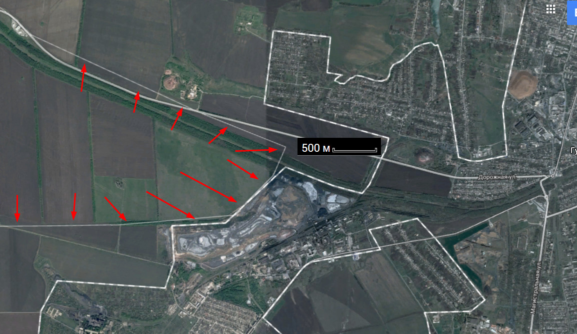

Приняв во внимание, что в кадре есть такие естественные ориентиры, как водоем и лес, я попытался сделать привязку к местности.
Зашел в карты Гугла и стал смотреть Гуково. Оказалось, что город Гуково непосредственно примыкает к границе с Украиной. Более того - украинская территория в районе лесополосы вдается в российскую довольно узким клином. Все это я показал на картинке, вместе с отметкой расстояния:
Таким образом я определил, что съемка действительно могла быть сделана в Гуково, но обстрел украинской територии при этом вполне мог производиться с украинской же территории. Лесополоса, водоем и направление выстрелов, на мой взгляд, укладываются в эту, самую простую, версию.

Ну и про спутниковые снимки. Вот спутниковый снимок того же места, что на карте. Стрелками я изнутри Украины показал Украинскую границу. И?

*** Ну и про спутниковые снимки. Вот спутниковый снимок того же места, что на карте. Стрелками я изнутри Украины показал Украинскую границу. И? ***
Граница тут совершенно не при чём. Если бы Вы рассмотрели найденный Вами водоём со спутника поближе, то поняли бы, что к водоёму как таковому данный объект имеет очень опосредованное отношение.
Ну и само собой, данный объект никак не вписывается в видео. А если ориентироваться на столбы ЛЭП (что на видео) рядом с найденным Вами водоёмом, то "грады" должны однозначно стоят на территории РФ. Получается, что Вы доказали причастность России к обстрелам!? :facepalm:

А зачем мне ссылка на некий водоем, который лично Вам нравится? Я показал, откуда мог стрелять Град. Мог или не мог? Ответьте.
И да - будете хамить - выпнем Вас отсюда вместе с вашими нетленками. Говорите по существу и вежливо.
Повторюсь: на приведенном мною снимке, по моему мнению, есть место, соответствующее видеозаписи. Если это так - не считаю целесообразным исследовать все водоемы Ростовской и Донецкой областей. Если это не так - поясните, в чем не так, на Ваш взгляд. Желательно, подробно. Я привел карту, привел спутник. Что не так?
Сосредоточьтесь, пожалуйста, на этих скриншотах и поясните - в чем, на Ваш взгляд, они не соответствуют видеозаписи с кадрами обстрела.
